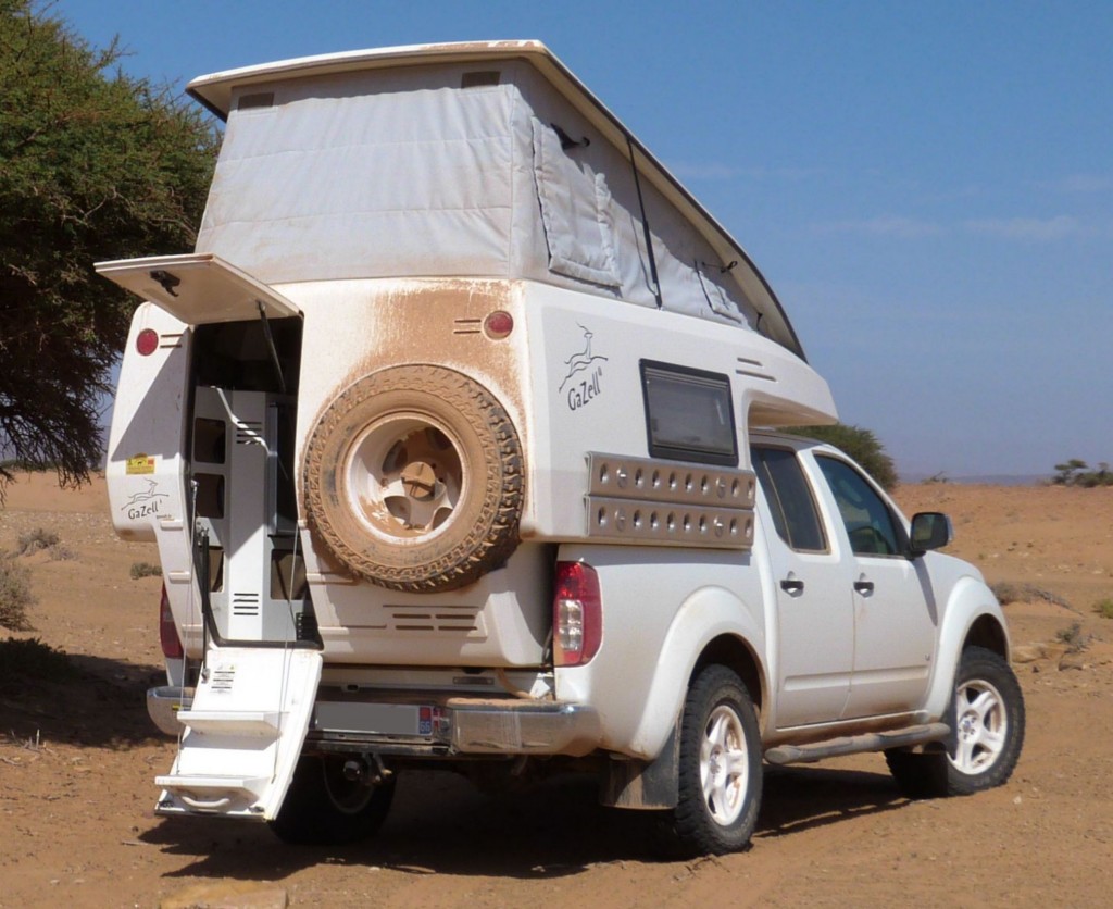

готовые модули подобные но пластиковые есть во франции GaZell но цена на них не маленькая ...
надеюсь что получится дешевле знакомому заказать из люминьки
подумывал было про Лемберг ... но как по мне то он слишком высокий для поездок по бездорожью ... да и люминька наверно будет покрепче если в Карпатах где-то веткой по борту хлопнет ...
