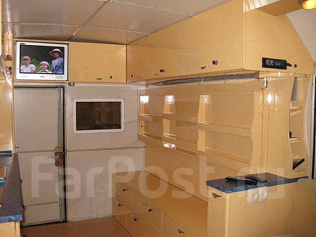

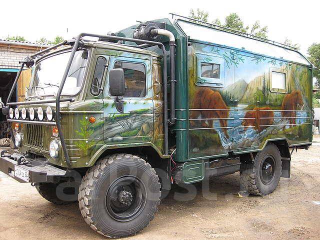

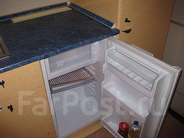

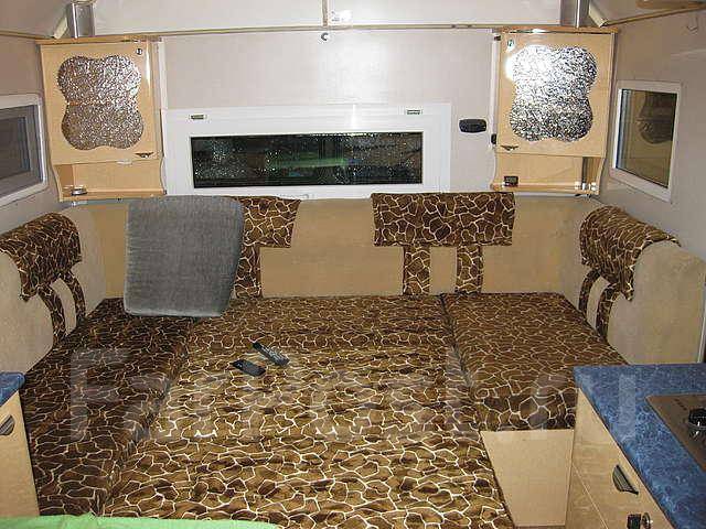

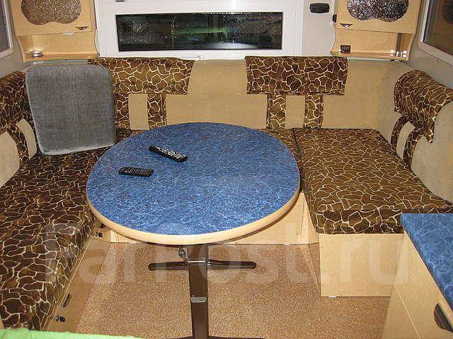

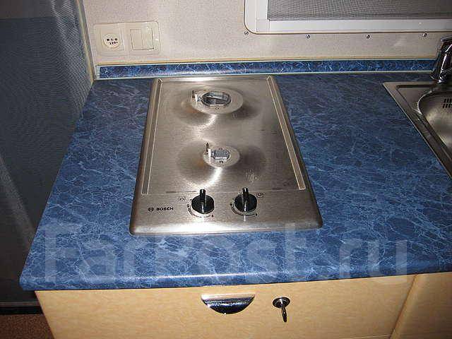

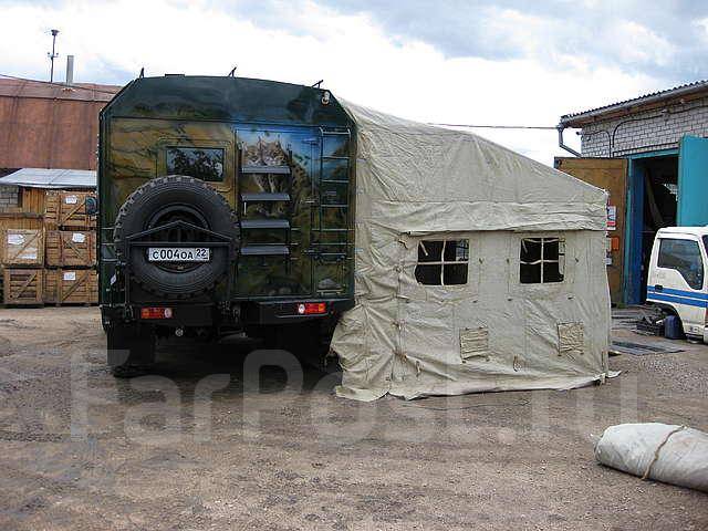

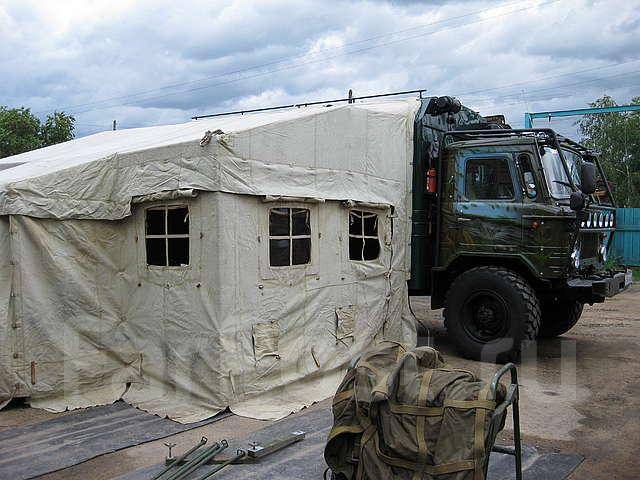

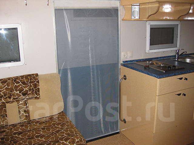

Газ 66 с консервации (военный госпиталь ) полностью переоборудован под дом на колесах!

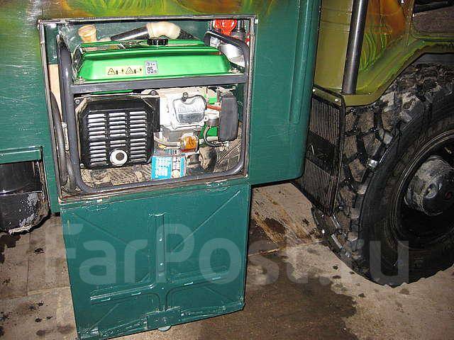

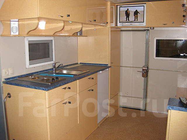

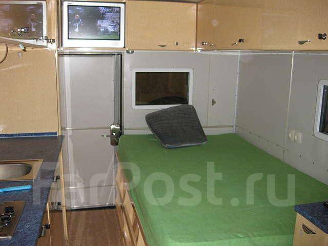

Тех сторона- на авто установлен контрактный японский двигатель с кпп ISUZU 4HF1,две механических лебедки,немецкие шины мишлен (камаз мастер) ,доп топливный бак ,переделана расширенна кабина (лобовая рамка от зил бычок ,кожаный салон, работает кондюк ,люк ,панель приборов тоже с япошки левый руль!) будка большая жилая комната с холодильником ,газ плитой ,раковиной ,горячей холодной водой,принудительной вентиляцией ,телевизорам,DVD,отопителем(вибасто),5 спальных мест,пластиковые окна ,москитные сетки и др.эл станция хитачи 2.4квт 220в аэрография ,огромная палатка ставится с любой стороны кунга с дверьми, окнами и отопителями !
