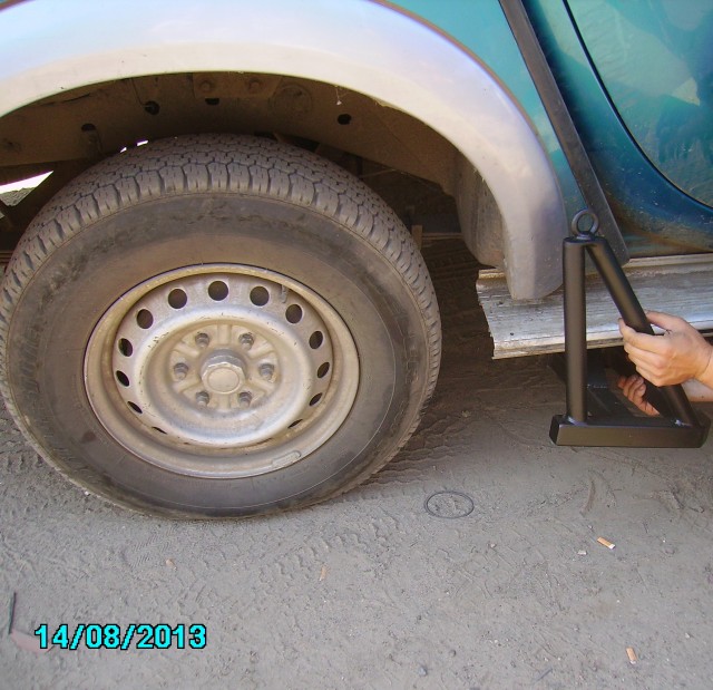

вариант крепления модулей...
Повідомлень: 17204
Re: вариант крепления модулей...
Повідомлення: # 10364Повідомлення adas61
23 серпня 2013, 23:33
осталось только покрасить....
после покраски стал цвет металликом.....
так же внутреннюю часть крепления приходится переделать...

а усиленный внутренний кронштейн выглядит так....

новые крепления позволяют без сверления и каких либо дополнительных сварочных работ установить модуль на машину.

отличное решение хевиметал
